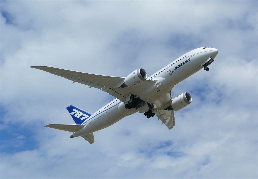

Boeing 787 har vel fått en form for raked wingtips eller?
Old 22-01-2012, 01:14   #7
Posts: 58,572
Default Re: Winglets
Ja, som du tydelig ser her.
