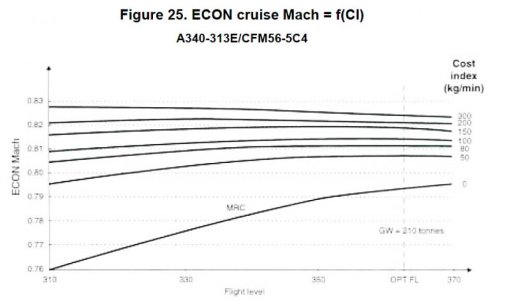

Det kan hende, men da flyr de ikke på CI=0, best ECON speed og det er det som er hele poenget. Vil du fly best ECON må du sette CI = -30,
men det har ikke Airbus fortalt til noen.. for da flyr man i M.78
Airbus doc;
W
Ikke pokker at det skal være -30. Riktig er nok CI 30. CI0 gir 0.76 og CI 50 gir ca 0.797. Og CI 30 blir da ca 0.78 utifra den grafen. Laveste tallet for cost index er desuten 0, så det er ikke mulig å bruke -30 i det heletatt.
Du bør vel gå ut fra opt, ikke FL310. Da havner du på litt over M0,80 med CI30.

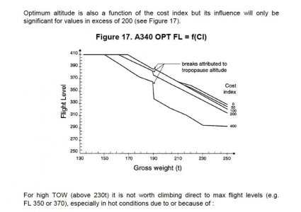

Var ikke meningen å lage en stor egen diskusjon ut av dette, men bare
vise at 340'n sliter - kanskje mer enn det selskapene er klar over.
Originally Posted by grindstein View Post
Optimal over lengre turer vil da endre seg pga redusert fuelbeholdning. Om man ser hva Airbus sier, så er Cruising speed Mach 0.82 (871 km/h/537 mph at 11,000 m/36,000 ft).Vil jo tro at de setter en Mach som passer hele flightens vertikale profil, da det som sagt er vanlig med stepclimp på lengre turer nettop for å få optimal cruise level over en lengre del av turen.
Det er riktig, men optimum level er ikke veldig avhengig av cost index med mindre man bruker
høye CI>200. Under step climb vil vel en 340 også stort sett befinne seg under optimum altitude.
Ideelt er vel steps -3000' -> +1000' av optimum alt eller -4000' -> 0', og da vil jo optimum M# være enda lavere.

Nå trur jeg du blander sakene litt her Wahoo. CI har ikke noe med stepclimb å gjøre i det heletatt, og har minimal invirkning på optimum FL, men mest på fuelburn kontra flytid. Optimum FL bergenes av fmc på bagrunn av cfw og mengde fuel som til en vær tid er ombord i flyet.
Stepclimp praktiseres litt ulikt ifra selskap til selskap. Men mange legger seg 2000ft over optimum, og blir der til man er 2000ft under optimum, og stepclimber 4000ft og da er man pånytt 2000ft over optimum FL. På lange turer kan man ha to å tre stepclimber.
Det har jeg heller ikke sagt
Dette kommer an på flytype, anbefaler deg å lese litt mer om A340n.

Ja, men for grafen vi diskuterte var vekt på flyet gitt, og dermed opt FL. Da blir det litt merkelig å gå ut fra FL310 for å finne cruise speed for CI30, siden man sjelden holder seg så langt under opt FL.
