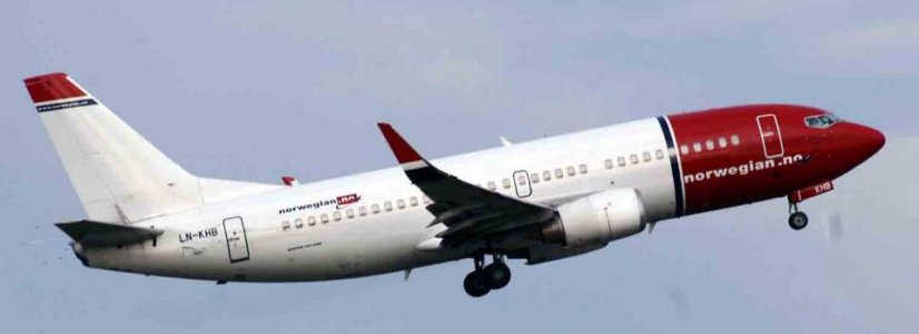

LN-KRF
Join Date: Jul 2007
Posts: 2,412
Default Re: Fly som ikke tar opp landingshjulene.
Så dette på OSL selv i fjor, at de fløy lenge ute med hjula nede en god stund før de tok de opp..
Under følger ett eksempel på det..
Flyet har på bildet passert rundt 1800 fot allerede..å jeg tror ikke de tok de inn før rundt ca 4000-5000 fot..
