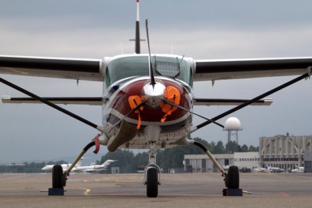

Heisann, kort spørsmål: Hvorfor er vinduet slikt?

DE- og/eller ANTI-Ising. En liten utvalgt del av ruta er dekket av denne saken slik at, dersom man har kommet ut for skikkelig stygge isingsforhold, så kan man likevel se ut av ruta nok til å lande saken. Har selv vært utfor igjenist rute etter å ha passert styggvær med en Kingair. *finne bilde* - bildet ble tatt før det smeltet av seg selv i solsteiken. Hadde vi vært i norsk vær med norsk vinterklima hadde vel deicing-ustyret ombord vært nødvendig. Jeg tror det er på Piper Seneca at jeg har sett en liknende type device som vi ser på C208'en på bildet.

Ja, tror minst en av PA-34 til Luftfartsskolen på Torp har oppvarmet deler av frontruta.

Begge Senecaene til NAC hadde dette installert på begge sidene. Bedre enn ingenting

Hvordan er sikten ut vinduet under normale forhold med en slik ramme på vinduet? Blir det forstyrrende, eller ser man forbi det uten større problemer?

Det forstyrrer ikke sikten. Man fokuserer såpass langt frem uansett at det ikke virker generende.
