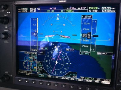

Posts: 1,312
Default Re: Kjøp av Cirrus SR22 el.l. - hva må man tenke på?
24 000 fot i en Cirrus Cirrus SR22T G6.
https://cirrusaircraft.com/aircraft/sr22t/
https://www.youtube.com/watch?v=9fpoxWIGcxA
Edvard is offline   Reply With Quote
Fløy en sving i Cessna Corvalis i 2013
