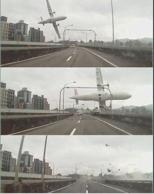

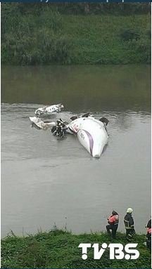

Bare et halvår etter siste ulykke har nok en gang en Transasia ATR-72 krasjet. Det er foreløpig ikke meldt om omkommende, men en rekke skadede, hvilket i såfall vil være ganske utrolig når man ser bildene
Skal være snakk om B-22816, en ATR-72-600 levert i april 2014
http://www.bbc.com/news/business-31125052
A plane belonging to Taiwanese carrier TransAsia Airways has crash-landed in a river in Taipei.
More than 50 people were onboard at the time, and a number of people were reportedly injured

Spektakulære bilder!
Håper alle overlever.

Ouchh ..
Filmen stillbildene er tatt fra, Dashcam:
http://instagram.com/p/yqpMdCn0hb/

Veldig tragisk ulykke. Egentlig utrolig at noen overlevde i det hele tatt, noen meter lavere så hadde nok alle vært døde, inkludert de i den gule bilen som ble truffet av vingen. Ser VG har livesending fra redningsarbeidet.

Dramatiske bilder. Det er noe av det mest spektakulære jeg har sett.
Det er til å få vondt i magen av å se.
Forhåpentligvis kan det bidra til å oppklare havariet for de som skal finne årsaken.
Ut fra bildene å dømme hadde flyet liten horisontal hastighet.

Det siste er vel at 13 er bekreftet omkommet etter hva jeg har skjønt. Og det jobbes hardt for å redde flest mulig, visstnok skal flere være fanget i flyet. Det er som mcduck sier, nesten utrolig at noen har overlevd overhodet.

Vet ikke hva man skal si, annet enn at man får avvente konklusjonen fra en etterforskning. Likevel en tragisk hendelse.
Her er det to videoer fra to stk dashcam.

Som det ser ut på videoen mister den venstre vingen løftet. Kan vel stemme hvis de har stopp på venstre motor og ligger i en venstresving.
Var det langt fra flyplassen dette hendte? Synes de var veldig lavt.

Det ser ut som dålig speed control efter motorkutt. Man ser på pitchvinkeln att farten är låg. Förmodligen har de nått Vmca och sjunker fortfarande. Ökar man power då klipper flygplanet över som på filmen. Inte tillräckligt med luftström över halen för att hålla kursen. Den fungerande motorn vill vrida hela flygplanet.
Annat scenario är att motorn som har stoppat inte gått i feather.

Tror ikke de gir på noe der. Ser ut som om de forsøker å strekke en glide sålangt det går og til slutt flikker, men regner med at de kan få noe fornuftig utav recorderne.
De kom over 1000 fot etter take-off, deretter en continous descend og gikk i bakken rundt 4 km fra banen.

Gjorde antagelig det de kunne for å komme over de høye husene til venstre og dermed redde liv.
Dermed endte det i stall...
