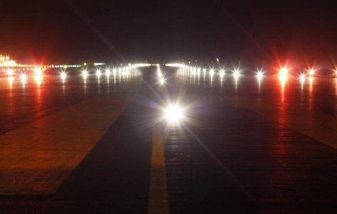

Evenes har det på kant- og senterlys på rullebanen, samt senterlys på taksebaner.
Men om de sparer så mye vedlikehold er jeg usikker på. Is og snø smelter ikke, så det igjen skaper nye utfordringer

Egentlig ett gammelt problem. Lastebiler fikk dette problemet når man startet med LED belysning, for all del, de trenger jo lys og LED er tross alt MYE bedre. Men flere har vel må varmekabler i baklysene for å smelte snø/is nå. Mulig en løsning for flyplasser, men kostnaden blir sikkert formidabel, men på den andre siden, pæra holder.

Sparer sikkert strøm og krever lite vedlikehold, men er ikke like behagelig i bruk som tradisjonell belysning. Lyset er mye "hardere" for øynene, og selv på minimum setting syns jeg det er alt for kraftig. Dumt siden dette sikkert er fremtiden.

Att man sparar mycket pengar på underhållet och på strömförbrukningen är lätt att räkna ut. En halogen lampa kostar ca Nok 1500 ex arbete att byta men livslängden på LED var mångdubbel mot halogen (kommer inte ihåg hur många gånger längre livslängd) LED smälter inte snö, det stämmer, men halogen lampan smälte snö som sen frös till is runt lampan. LED skapar inga isfläckar men som tidigare nämt, kräver det annan typ av snöröjning men det lär man sig snabbt.
Vad gäller ljusets styrka så uppfattas det "hårdare" men även att det är lättare att se när det ligger på minima.
