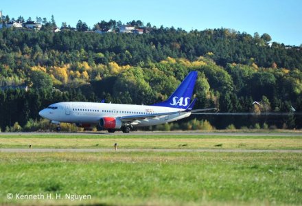

ThePlanespotter1
ThePlanespotter1's Avatar
Join Date: Jul 2011
Location: KRS/ENCN
Posts: 563
Default Re: SAS maskin med sikkerhetslanding i Chania
Dette her er snakk om?

Originally Posted by ThePlanespotter1 View Post
Dette der er snakk om?
Det er godt mulig, uten at jeg kan si det sikkert.
