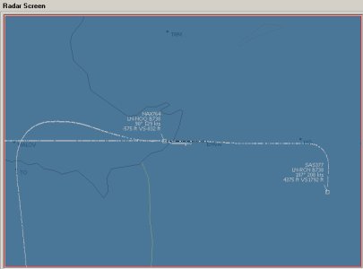

Selv om jeg kan se flyene takse på flyplassen på PCen hjemme, ser det ut til at data fra fly på bakken filtreres bort fra flightradar24, hvis det da ikke er noe annet som forårsaker det. Jeg hadde jo helst sett at disse vistes på fr24 også. Det er noe som må undersøkes.

Kjell, det er andre flyplasser som har flyene helt ned på på bakken på flightradar, så det er ikke noe filter i hvert fall.

Har du fått et eget opplastingsprogram fra Micke som gir deg en egen betegnelse for radaren din, flightadar24.com har ikke noe med networksharing i radarprogrammet som kjører på PC'en din.

Det beror på hur man skickar data. Det finns flera program som skickar lite olika. Det programmet som ENVA2 använder kommer uppdateras om ca 1 vecka så det skickar markdata.

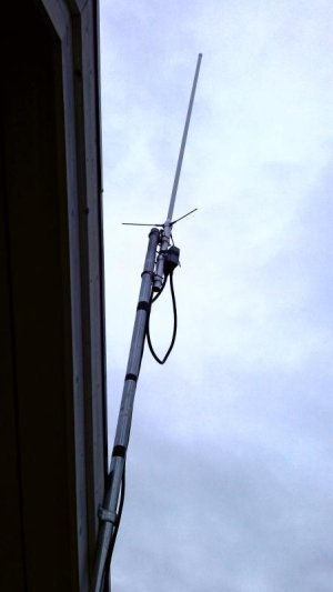

Jaja, jeg venter fortsatt spent på ny feeder software fra flightradar24, slik at vi kan se flyene takse på Værnes. I mellomtiden har jeg montert ny antenne og forsterker, slik at innflyvningene til Værnes har ganske bra dekning, spesielt ILS 27 der det tidligere har vært et sort hull.
Den nye antenna, med signalforsterker.

Old 18-03-2012, 20:23   #9
LTH
LTH's Avatar
Location: Stjørdal - TRD/ENVA
Posts: 2,462
Default Re: ENVA (2) -radaren, nå med fly på bakken.
Supert KAB! Veldig bra dekning nå...
