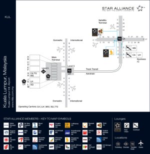

Originally Posted by Tommy777 View Post
Vil det si at jeg kommer inn til hovedterminalen? Kommer jeg meg ut til satellitt uten aa dille med immigrasjon etc?
Jeg er 90% sikker på at du slipper immigrasjon, selv når du kommer fra H/G-gatene (H=B/G=A)
ID:	30873   Click image for larger version

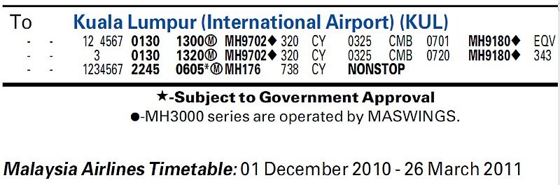

Et lite søk i Malaysian sin tidtabell på MH176 viser at den ankommer Terminal M.
http://www.malaysiaairlines.com/cont...etable_dec.pdf
Tar jeg ikke mye feil så gjelder det alle MH flyene som lander på KLIA, og står sikkert for Main, i motsetning til LCCT.
