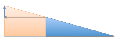

Originally Posted by GF1 View Post
Vesentlig mer enn 1000m for landing fra Trondheimsfjorden for alle andre fly enn Dash-8-100? Det kan ikke være riktig???
Jo, iflg. fagfolk er det riktig.
Minima på 09 er iflg. WF-kartene: 328 fot for DH1, 583 for DH3, 591 for for 737 etc.
CAT-I har normalt 200ft, men 09 på TRD er det mer pga. hinder i utflygingen ved go-around.
Når minima går opp fra 200 fot til 591 fot (391 fot høyere enn minimum på CAT-I) så er man også vesentlig lenger unna plassen på det punktet.
Forøvrig AIP for ENVA: https://www.ippc.no/norway_aip/curre...ENVA/enva.html
