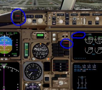

Lyd Lys
TOO LOW,GEAR GND PROX light Unsafe terrain clearance with gear not in landing configuration at low altitude and airspeed with gear not down. Lys lyd >CONFIG GEAR Warning Siren Any landing gear is not down and locked when any Thrust lever is closed below 800 feet radio altitude or when flaps are in a landing position. Dvs at om man har flaps 25/30 og ikke gear nede, så får man et jævlig bråk og litt neonlys i cockpit. La til et bilde også. Man får warninglight, gear config lys, pluss gear not down på EICAS ved 800 fot. Et par hundre fot senere får man "To low gear" |
