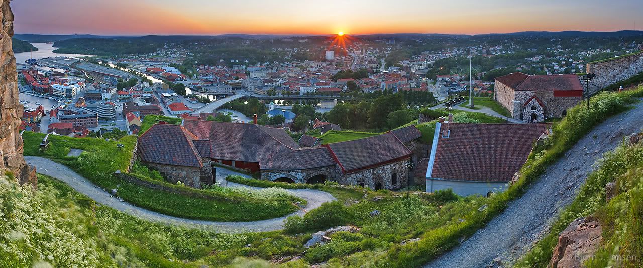

Da vil etterhvert bildet bli seende slik ut:
Bildet er en del av dette panoramaet som er satt sammen av 4 iHDR bilder manuelt redigert i Photoshop:

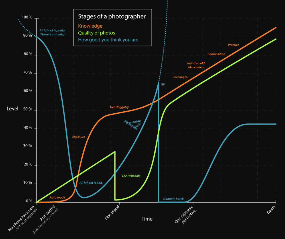

Haha, "The HDR hole", syns det var meget passende

Hehe har sett det diagrammet før jeg og. Stemmer ganske så bra det ja.
Er mye rart i HDR gropen, ikke alt er like bra...
