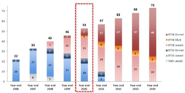

Her er Norwegians flyflåteplaner fremover. Ex. IC.

Flotte planer - men det kan jo tenkes at også SAS vil utvide flåten ...
