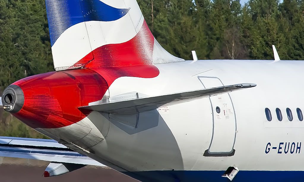

Var på Gardermoen her i helgen, sammen med noen andre spottere, der kommer sikkert en tråd senere med både Lot og Freebird, og diverse annet
Men her er mitt spørsmål, (vet godt at bildet ikke er noe bra hva angår foto kvaliteten), men når man ser på bildet, rett under døren ser man ett deksel eller hva sånt nu hetter stå åpent, er første gang jeg ser dette på ett fly, spørsmålet er så, hva er det som er åpent her, skal det være sånt, eller har noen glemt noe før take off'en ??
MVH Torben

Det kan jo se ut som en luke i forbindelse med lufting til APU'en, ikke veit eg

Det er trykkabinens outflow valve, det er den som regulerer kabintrykket.
Diskutert her: http://www.airliners.net/aviation-fo...d.main/243913/

Outflow valve til trykk-kabin, mest sansynlig.
Jaja da lærte man noe nytt idag å
Takker for hjelpen
MVH Torben
Nei, ikke mest sannsynlig. Det er akkurat det det er
EDIT: Og her kan dere se hvordan den er på 737en: http://www.jetphotos.net/viewphoto.p...7081327&nseq=2
Befinner seg i det blå området ca under bakre dør, med en rød ring rundt
EDIT 2: MD-80: http://www.jetphotos.net/viewphoto.p...079761&nseq=21
Under luftinntaket til motoren

Husker en gang for mange år siden at en SAS DC-9-41 fikk beskjed fra tårnet om at en luke stod åpen. Flyet snudde og takset inn igjen og det viste seg å være denne ventilen...

Mange jeg har lært opp på walkaround som stusser litt på denne luken.
