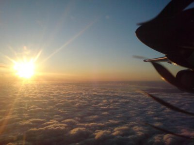

Default Re: En kul illusjon
Så igjennom noen gamle mobilbilder jeg hadde og kom over dette.

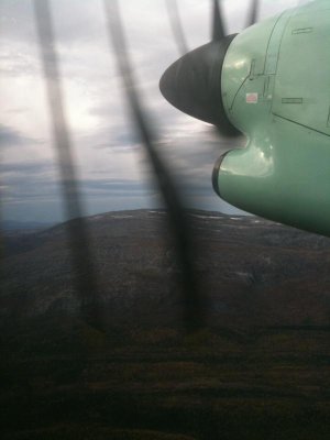

Tok dette på min siste ferd til Mosjøen ...
