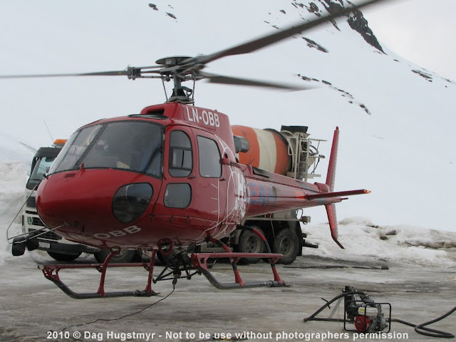

Legg merke til at når et helikopter lander, så er det "alltid" høyre hjul / skid som tar bakken først:
Cockpit for 1 pilot:
For ett helikopter med høyre roterende hovedrotor er dette riktig, for ett helikopter med venstre roterende hovedrotor blir det motsatt.
Kraften som tilføres rotoren vil jo forsøke å vri helikopteret i motsatt retning, altså i eksempelet med høyre roterende hovedrotor, så vil helikopteret rotere med nesa mot venstre, og halen mot høyre. For å motvirke dette må halerotoren dermed holde imot ved å skyve luft ifra venstre mot høyre. Dette igjen vil jo forsøke å skyve helikopteret sidelengs. Og for å motvirke dette (holde posisjonen sin over bakken) så må helikopteret legges litt over mot høyre.

Cyclic er som regel veldig sensitiv og man setter den ikke på autopilot hele tiden samt små helikopter har ikke autopilot alltid.
Derfor er venstre armen den man bruker til å dra collectiv, eller gasse med når man har manuell gass. Collectiv er ganske stiv og kan stå i ro uten å ha amen på den og da er venstre hånd klar til å jobbe med andre brytere på panelene. Derfor ER det høyre sete som er det viktigste, alla Kapteinsetet.
Hilsen
X Helicopter Pilot
PS! På bildene ovenfor er piloten alene i helikopteret og da må man jo anta at grunnen til at helikopteret er tyngre på den siden er gitt!
Utrolig hva man lærer her. Tusen takk.
Har i xx antall år trudd at det var fordi piloten satt på høyre side og ville ha føling når han/hun fikk fast grunn under helikoptret, (har ikke sett på ordentlig, hvordan f.eks. Apache`n lander, da man er mere fokusert "live" gjennom kameralinsa, enn når man ser TV/film. )
Vet ikke om du det skriver er ment som en spøk, uansett er forklaringen din feil.
LN-TAL`s forklaring er imiddlertid helt korrekt, at høyre skid er lavest er et resultat av translating tendency (som er et basic aerodynamisk begrep innen helikopterflyging).
