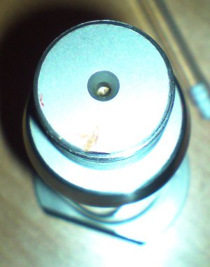

Bolten er temmelig massiv og veier kanskje 1,2 kilo. Kjøkkenvekta er ikke operativ, og personvekta går opp til 1-1,2 kg før den går ned til 0 igjen (ikke tung nok til at vekta tar veiinga seriøst )
Det er imidlertid et lite hull på hver ende av bolten, som stikker 0,6cm inn
(bilde av det kommer)

På den ene enden (ikke skru-enden) er platen laget slik at bolten kan settes helt inn kun på EN måte. Altså skal den trolig settes inn et sted og så festes med en svær mutter/tilsvarende.
Bildet vedlagt viser hullet i skru-enden. Tilsvarende i den andre enden.

Hullet vi ser der er kun ett dreiespor som brukes mens bolten produseres.
Holder fast på at denne har stått i ett glidelager.
Gjetter litt på sakselenke etc. pga det er ulike radiale slitasjespor
i boltens stamme. Kan forsøke å spore partnummer på jobb i morgen.

Hvis "radiale slitaser" eller hva det ble kalt er disse slitasjene rundt saken så stemmer dette. Det er dessuten merkbar slitasje spesielt et sted der man kan kjenne ei ripe av noe slag rundt på bolten.
