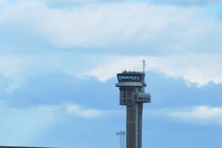

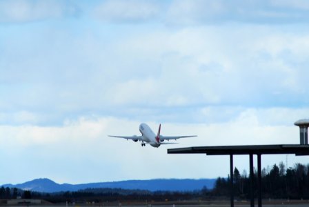

Her er noen bilder ((c) Jan) som viser antenner på osl.
Rundt på osl ser man flere (3-4) områdradarer, Tetra base (antenner), gsm, Taxiradio for Oslo, Romerike, NRK (reportasje), aviser, radio (NRK + P4), ambulanse, politi (mange kanaler). Brann og ikke minst Avinor sine uhf kanaler som bl annet benyttes av patrollen som får besøk av på vollen eller andre steder.
PÅ garasjetaket ved terminalen er haugevis av antenner og se bilde av TWR så er mye antenner
Tar man med Cargo terminaler, transportbiler/kontorer, radioene til handlingselskapene, companyfrekvensene til flyselskapene, mange radioantenner på SAS verksted (taket fult).
Dette kommer i tillegg til alle disse systemene som benyttes av flyene,
