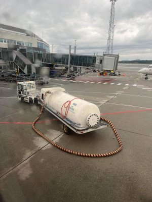

Hei. Er det noen som kan forklare hva denne brukes til? Se vedlegg.

God gammeldags dasstømmer?

Startetank, komprimert luft for starting av flymotorer. På slutten av 1980 tallet, eller begynnelsen av 1990 tallet eksploderte en slik tank til Braathens på Fornebu. Mannlokket, som veide 15-20 kilo, løsna og fløy som en diskos over ekspedisjonsbygget og skar seg inn som en kniv gjennom 3-4 parkerte biler på andre siden.

Det var på 17. mai, faktisk. Litt av en salutt. Bare flaks at ingen ble skadd. Var på vei opp trappa til Satelitt B da det smalt. Tanken sto på C.
Tror det ligger en fyldigere beskrivelse i Flyhistorisk.

Huffer tank? Den var ny for meg.

På Fornebu ble startetanken brukt for å starte motoren(e) på parkering før pushback hvis apu på maskinen var ute av drift. Vinterstid med is på tarmac kunne dette være litt utfordrende ved sving/vinkel på staget og mye turtall på motorene. Jeg har opplevd at flymotorene har "tatt tak i luften" og maskinen har kommet i mot meg under pushing, på samme måte som en propell i vann på en båt.

Tusen takk for hjelpen. Så lærte man noe i dag også. Det var forøvrig svigerfar som sendte bildet til meg som lurte. Greit å ha et forum man kan få svar når googling på egenhånd ikke strekker helt til.
