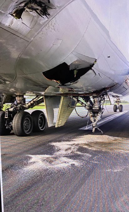

En 747-400F fra Cargolux mistet et av fire hovedunderstell under en overvektlanding nylig. Ganske store krefter i sving når man ser det sprettet bortover på slutten av videoen der
Visstnok skal flyet ha hatt tekniske problemer etter avgang og etter litt dumping av fuel endte de med å lande

Noen flere bilder av resultatet
https://twitter.com/airplusnews/stat...45217070915585

Dekkene ser ut til å være noenlunde hele...

Var jo veldig spesielt. Landingen så veldig myk og fint ut. Noe som har skjedd i forbindelsen med avgangen?

Det var visstnok problemer med å ta inn hjulene etter avgang som førte til at de returnerte til LUX så det kan godt tenkes at det har skjedd et uhell under avgang?
Blir dette en write-off tro?

Selvsagt umulig å si sikkert foreløpig. De fikk ikke trukket hjulene inn etter avgang. Om dette skyldtes en feil kun på angjeldende boggi, eller om det var en feil i systemet som sådant, vites ikke.
Men noe må jo ha vært katastrofalt feil, tror faktisk aldri jeg har hørt om tilsvarende under «normale» operasjoner. Understellet tåler normalt utrolig mye, på helt vanlige, rutinemessige avganger er det innpå 100 tonn belastning pr boggi på en jumbo. Og den landingen så ut til å være «innafor» mht synkehastighet og utflating.
Om dette skyldes en katastrofal teknisk svikt, brudd/tretthet i metall eller feil under vedlikehold er som sagt umulig å si nå, men jeg vil tro undersøkelser og havarirapporten gir svaret etter hvert. Det skal bli interessant å se hva i h det var som skjedde!

På PPRune var der spekulasjoner om at årsaken til at de ikke fikk trukket inn hjulene var en feil som også førte til at hele boggien ble låst i en vinkel noe på tvers av fartsretningen som igjen førte til alvorlig shimmy som igjen gjorde at hele boggien forlot moderskipet etter landing. Men som KnutW sier - dette finner de ut av.
