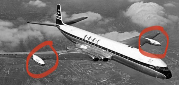

Noen som vet eller klarer å finne ut kapasiteten på ekstratanken Comet 4 hadde foran på vingen? (Pinion tank på engelsk)

Boken jeg har (Classic Civil Aircraft 3) gir litt forskjellig informasjon i teksten og i tabellen over de forskjellige versjonene.
I tabellen har Series 4B (som ikke har disse tankene) en total fuel på 7800 Imp.gallons mens 4 og 4C er oppgitt med 8900 Imp.gals, hvilket skulle indikere at pinion tanks har 1100 Imp.gallons totalt, altså 550 på hver.
Series 4B og 4C er jo aerodynamisk like med unntak av tankene, såvidt jeg forstår.
I teksten er nevnt 7840 på series 4B, og 8750 på series 4, så det varierer litt. Men du har i hvert fall en indikasjon der.

Takk, Stone! Ja, rundt 2500 liter i hver ser og høres rimelig ut, så satser på at det stemmer.
