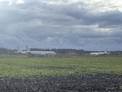

At båter pakkes inn i krympeplast før vinteropplag er velkjent, men dette er første gang jeg har sett fly pakket inn på samme måte:
https://planepictures.net/v3/show_en.php?id=1768582

Jeg så dem på Twente 17. november i fjor, tre stykker.

Uvisst hvordan miljøet med tiden blir på innsiden av duken, men det må da gjøre langtidslagring vesentlig mer gjennomførbart i mindre ørkenaktige omgivelser?

Det høres i utgangspunktet ut som et kondenshelvete, men som du ser på bildet er det mye «greier» plassert rundt på bakken. Sikkert noen som har tenkt nøye igjennom dette og funnet på noen smarte mottiltak. Plasten beskytter mot all ytre påvirkning i form av nedbør, forurensing og ikke minst insekter og småkryp. Så lenge den gjenvinnes på en vettug måte funker det sikkert godt.

Er visstnok et luftsirkulasjonsanlegg under der, slanger festet til både skroget og vingene, som både holder luftfuktigheten på 38% og fjerner ozon.
