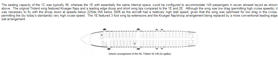

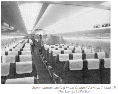

Ikke akkurat wide-body, men Channel fløy Trident med 4+3 i den fremre kabinen. Aeroflot hadde en tilsvarende konfigurasjon på sine 220-seters TU-114.
Name:	Channel trident1E(1).png
ID:	45762   Click image for larger version
Name:	Channel 1E -7.png

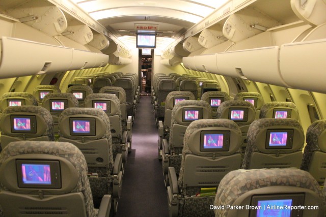

Dette er en widebody:
WF789 is offline   Reply With Quote
