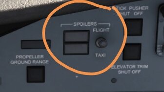

Flight/Taxi bryteren sitter under glareshield. Regner med at det er tilsvarende på Baby Dashene.
Alle DH-8 bruker spoilerne sammen med balanserorene i lufta, men de små og Q400 bruker de i tillegg ved landing. 300 har ikke flight/taxi bryteren siden det ikke ble sett på som nødvendig. Jeg trodde faktisk alle de små hadde bryteren og før det dukket opp som tema ifm. FV. Evt. at den er deaktivert på noen fly, man da burde det vært en mindre sak og aktivere igjen, så det var neppe tilfellet.
