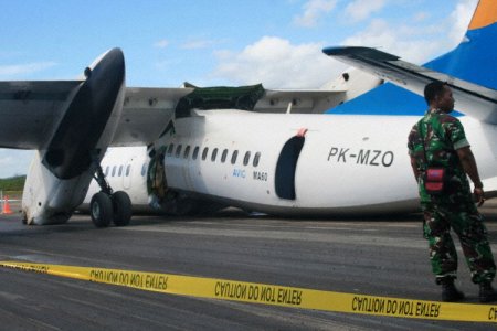

Bombardier burde lage skikkelige hjul. Sånne som de har på Xian MA60. Like hele og klar for nye utfordringer
