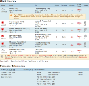

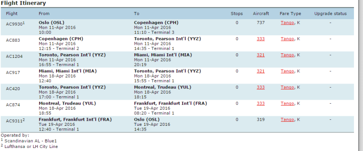

Ser at Air Canada har fikset litt på billetten min hjem fra Miami (feilprisingen).
Her er de gamle routingen:
Her er den nye routingen:
Betyr dette at jeg nå må gjennom passkontroll og toll i Canada på vei hjem, da jeg har et innenriks-segment, eller har Canada et system ala Thailand hvor de mikser internationale og domestic passasjerer på samme fly?
Enkelt og greit; jepp.
Mulig du må dette på vei bort også, da USA-flighter pleier å være i egne deler av terminalene i Canada (Er ikke sikker på YYZ). Dette fordi de har tollklarering på de største flyplassene i Canada (som i hvert fall YYZ, YUL, YVR, sikkert flere også).
Skal via YYZ neste måned, og kommer jeg på det kan jeg sjekke hvis ikke det er noen som er sikker som svarer etter meg.
