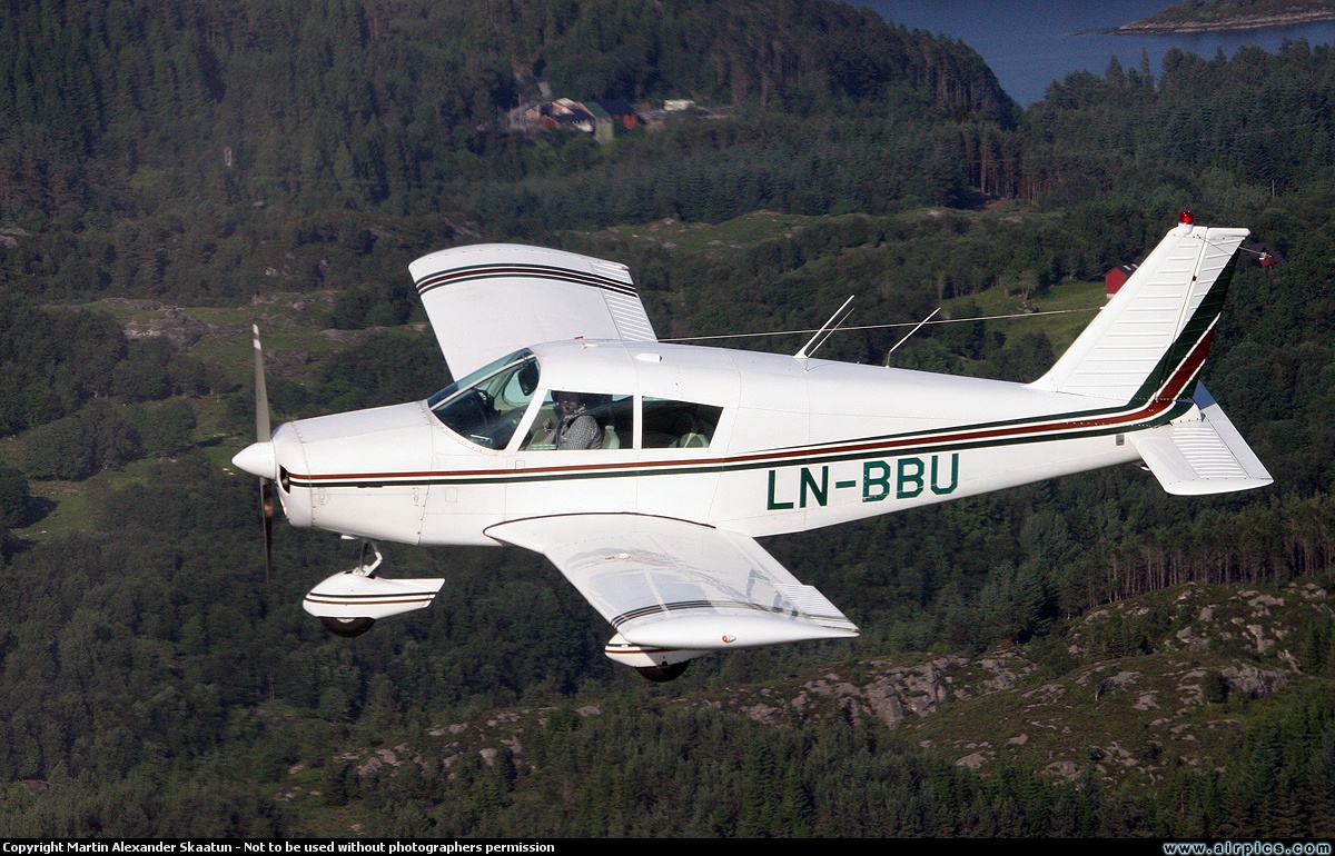

Og for nysgjerrighet/flyhistorisk skyld > hvilknen PA28 snakker du om ?

Jeg prater om LN-BBU:
http://www.airpics.com/pics/public/76333/large.jpg
En fin klassiker fra 60-tallet, som jeg har hatt mange fine opplevelser med. Blant annet i denne TRen jeg laget for en stund siden: http://forum.flyprat.no/showthread.php?t=112756
