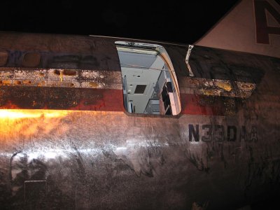

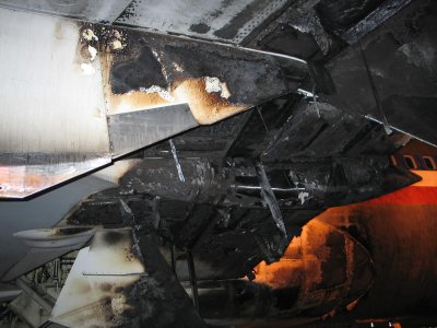

Det er jo det "ytre" som er selve flyet og skadene er nok verre enn det ser ut til. Du kan se at skrog panelene fra wing body fairing helt tilbake til horizontal stabilizer er skadet fra brann og forvridning av de øvre panelene. Jeg vil anta at spar og stringerene i skroget under de brente panelene er skadet også...? Flap seksjonene og pylon er også skadet.

Dag sendte meg noen bilder - her er noen av dem ...

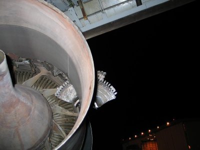

Her har en turbindisk 'satt' seg i nabomotoren ...

En til ...
Er ikke 762en et to-motors fly - da måtte den gått gjennom flykroppen også.
Nei, se på kantene rundt disken på bilde to - de er brettet utover. Med andre ord, disken var på vei ut, men kom ikke lenger enn den sitter (har jeg sett for mye accident investigation på Discovery?)
Ikke sett nok kanskje?
- Bildene viser motor nr 2, altså på høyre ving, og det var jo ikke der det brant, eller hva?
- Se inn i motoren... Den delen hører ikke hjemme der, og kommer fra den andre motoren...
Tipper at det er merker på bakken under flykroppen etter den delen jeg...

Kenneth har rett, og Dag poengterte ogsaa dette spesielt.

Delen HAR gått igjennom nedre del av kroppen, noe disse bildene viser, i tillegg til at delene ser ut til å ha laget flere hull i vingetankene...
...og som det nevnes på PPRuNe så kan jo ikke dette være bra for ETOPS?
