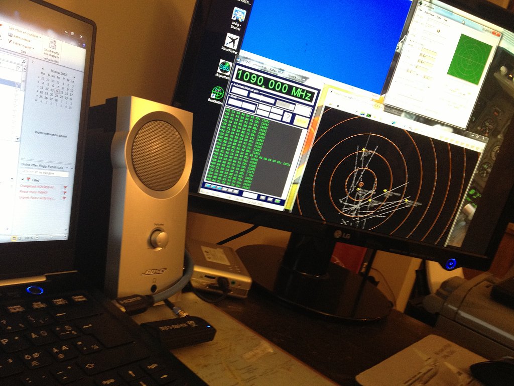

Originally Posted by Even92LN View Post
Billigste løsningen, som fungerer helt ok, er nok dette: http://www.hamradioscience.com/rtl10...r-for-windows/ Mottaker får du kjøpt på Ebay til 10$ inkl frakt (søk på RTL2832U), men en bedre antenne bør kjøpes i tillegg. Kan brukes både som ADS-B mottaker og PC-styrt radio (50-1700 mhz).
Måtte teste det, og etter litt plunder er alt i hus .. mottaker-stick til $8.99 fra ebay .. MCX Male til SMA Female plugg til $3.49 samt litt freeware. Antenna hadde jeg allerede, men en god bordantenne å sette i vinduet fungerer utmerket hvis du har litt høyde. Jeg ser fly ca 130nm sørøstover, hvor jeg har 'utforbakke'.. Den største investeringen er kanskje Planeplotter, som koster 25 Euro, men også her finnes det alternativer.
Men nå må jeg fnnne ut hvordan jeg får SBSPlptter til å virke ....

Se der ja! For å få liv i SBSplotter må du gå inn på I/O settings i PP og huke av for TCP/IP server og skrive inn porten som SBSplotter lytter på (30003?)
Planeplotter er absolutt ingen dum investering for en ivrig radarspotter! Det kan se litt gammeldags ut ved første øyekast, men programmet er konstant under utvikling og forbedringer og nye funksjoner kommer stadig. Blant annet kan den regne ut hvor forskjellige radartårn er plassert, programmet har mulighet for MLAT, kan brukes som ACARS dekoder, man kan sette opp alle mulige slags alerts, få opp vindkart som programmet regner ut selv basert på ADS-B meldinger, og mye annet
Ja, jeg fant ut av det .. imidlertid tar den ikke til seg meldingene som den skal. Det kommer inn 10-14 meldinger, og så vil den ikke mer. Velvel - vi får knote videre.... Har fått FR24feed til å virke mot Planeplotter ihvertfall.
