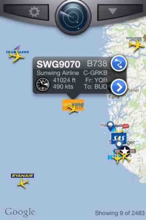

Er det vanlig og fly så lange turer med en 738? Eller kan det være feil i radaren?
Fra 2007

Kan være at den skal på vedlikehold eller noe slikt. Er den tom kan de fly ganske langt. Norwegian sender jo sine nye 800 maskiner nonstop fra Seattle til Oslo

Tja, Flightpedia sier det er over 4700 NM fra Seattle til Oslo. Da burde den fikse Quebec-Budapest som en lek...

En 737-800W på ferry flygning har bra range. TUIFly Nordic har flugit flera BFI-ARN non-stop med nya 738.

Maskinen tilhører Travel Services Hungary. Er nok retur etter leieopphold. Sunwing baserer mye av sin drift på det.

Stemmer (som vanlig ) hva LN-MOW sier, Skyliner sier følgende:
Boeing 737 -86Q 30294 1469 C-GRKB Sunwing Airlines ferried 31may-01jun12 YYZ-YQB-BUD after winter-lease ex HA-LB
Sunwing driver tydeligvis en utstrakt sesong-lease, altså "utveksling" av fly med andre selskaper.
