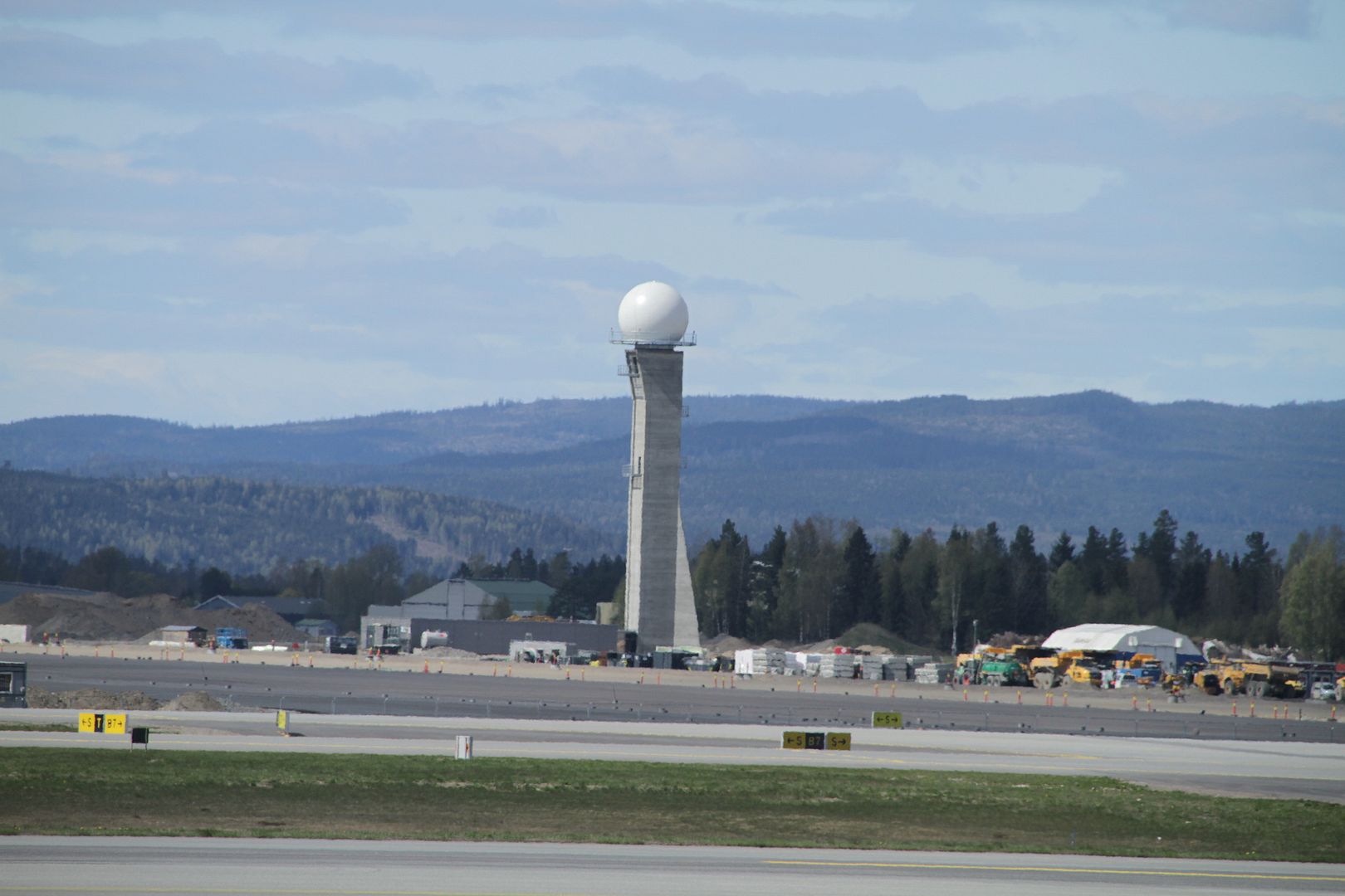

Ser at det er plassert en ny radar på indre bane, er dette en ny bakkeradar som skal dekke trafikken på ??
Noen som vet noe om denne ??

Flightradar24.com ekspanderer Neida, dette er bakkeradar nord, altså den skal ta for seg alt som skjer nord for terminalbygget.

Dette er som nevnt en ny radar som skal i hovedsak dekke området i nord siden vi vil få mange områder som er vanskelig å dekke med de gamle radarene på OSL. Dette pga. den nye løsningen på bygget og med nye store snø deponier. I den nye vinkelen inn mot den eksisterende terminalen vil vi også måtte ha en bedre overvåkning siden det vil bli mye trafikk i dette området. De gamle radarene vil ikke se noe i dette området når snø deponiene kommer opp. Den nye radaren er også av ny teknologi. OSL blir den første flyplass i verden som har tatt i bruk denne nye solide state teknologien i et advanced surface movement guidence and control system som vi har på OSL. Dette viser at OSL henger med i utviklingen og ikke er redd for å være først ute med ny teknologi. Noe som igjen koster "litt" penger som nevnt her i forumet. :-)

Noen som vet frekvensområde denne bakke eller områderadaren befinner seg i ? All denne bruk av radarer i alt 4 radar på et så lite område, gjør vel at fugler blir stekt i luften i disse grillområdene.
Nå er det evl 3 bakke/område radarer og en 1030/1090 stående ved SAS hangar/verksted som skal erstatte Haukåsen hvis den detter ut.
I tillegg er det mye kommunikasjon som står i spiller, alt i fra TAXI samband, buss, TETRA for Nødetatene, Tetra for OSL, diver linker i ulike GHZ områder - stakkars de som sitter i Tårnet - de blir vel grillet under sitt arbeidet.
