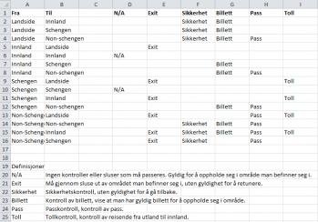

Har prøvd å lage en liten oversikt over alle de forskjellige elementene som "kreves" ved forskjellige scenarioer (feks innland -> utland (schengen)). Mest for egen del og for å oppklare litt, men kanskje andre også kan ha nytte av å se. Tenkte at denne tråden passet bra.
Uansett, poenget er at jeg ikke sikker på om jeg har fått alt riktig. Kunne noen tatt en kontrollsjekk?
Oversikten er tenkt for en generell Schengenflyplass, uten hensyn til utforming av terminalområder (derav generelt). Dog har jeg hatt OSL i bakhodet når jeg lagde den. Rekkefølgen på elementene i oversikten er ikke tenkt å gjenspeile rekkefølgen på elementene i virkeligheten, i og med at terminaler utformes på forskjellige måter.
Det er ikke tatt hensyn til at/om man må vise frem noe som helst ved gate.
[Tenkte egentlig å lime inn alt som ren tekst, rett inn i kommentarfeltet her, men det ble veldig rotete pga mellomrom/manglende funksjon for tabell (elns).
Bildet ble veldig lite med attachment-funksjonen, så må rett og slett bare henvise til denne linken]:
http://i45.tinypic.com/289hggi.png
Som sagt, kunne noen sett over at den stemmer?

Posts: 67,559
Default Re: Ekstra sikkerhetssjekk ved transfer
Man må ikke ut av toll for transfer non-schengen->schengen
Old 10-05-2012, 10:08   #17
robertaas
Helgeturekstremist
robertaas's Avatar
Join Date: Nov 2010
Posts: 9,765
Jeg måtte gjennom en slik toll på Frankfurt ved non-schengen->schengen sist helg.
OSL-MUC-CGN-MUC-OSL
OSL-DUB-OSL
Old 10-05-2012, 10:15   #18
Posts: 67,559
Det har jeg aldri opplevd i FRA. Senest for 4 uker siden holdt det kun med sikkerhetskontroll og passkontroll fra non-schengen til schengen
Har riktignok opplevd narkohunder ved gaten ved ankomst fra BKK, men det er en annen sak
