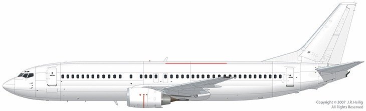

Men for å prøve å beholde denne tråden innenfor faget så har Martin Skaatun tatt et veldig bra bilde som illusterer hvilken lap joint det gjelder http://www.airliners.net/photo/Untit...505/1496350/L/ Ut fra bildene jeg har sett av Soutwest-flyet og det det henvises til i NTSBs youtube-video, så er det lap jointen i posisjonene kl. 11 og 13 (hvis en tenker kroppen som en klokke) det er her snakk om, og om det er i midtseksjonen eller i seksjonen bak vingen er vanskelig å se ut fra bildene. Dette bildet er tatt fra en Aloha 243-side og det er hvilke deler plater den mistet, men det er snakk om lap joint S4-L som sviktet på Southwests 733 ![]() Vedlagt har jeg også indikert lap jointen med rødt i vedlagt tegning. Jeg tror vi må støtte BSSW i at det helt klart blir en AD som dekker alle Classic 737, ja en dog NGene hvis de ikke har andre dimensjoner på platetykkelse, annen metall-legering, annen avstand mellom hull, annen type fastners, annen forsenkingsteknikk (som at en unngår knife edge), annen type lim/forsegling mellom platene, osv. Dette med lap joints er et hett tema, og i løpet av de siste tre årene er det minst fem ADer som omhandler temaet 737 og lap joints (både Classic og NG).

N632SW hadde første flight i juni 1996, så i praksis snakker vi her om at samtlige classics må gjennom dette. Hvis det er noen platearbeidere her, hvor stor forskjell er det mellom NG og Classic lap joints?

I tillegg ble det en endring av "Lap Joint" design produksjon prosessen (mellom linjene ble prosessen forbedret) - så det er også snakk om Line#. Det betyr også at det både er en forskjell i Lap Joint Design som gjør at dette ikke berører samtlige Classics og ikke NG.
