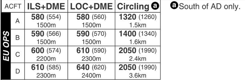

Minima på 09 er iflg. WF-kartene: 328 fot for DH1, 583 for DH3, 591 for for 737 etc.
CAT-I har normalt 200ft, men 09 på TRD er det mer pga. hinder i utflygingen ved go-around.
Når minima går opp fra 200 fot til 591 fot (391 fot høyere enn minimum på CAT-I) så er man også vesentlig lenger unna plassen på det punktet.
Forøvrig AIP for ENVA: https://www.ippc.no/norway_aip/curre...ENVA/enva.html

Når det gjelder Værnes, så er det ifølge AIP decision height på 554+ft (above ground) avhengig av luftfartøy for ILS CAT I til RWY09. Hvorfor det er så høy minima der aner jeg ikke, men jeg kjøper gjerne den med at det har med missed approach rate of climb å gjøre.. Etter hva jeg kan dømme av AIP så har Værnes "intermediate facilities" hva det kommer til innflygingslys (510m). Det gir i utgangspunktet et RVR-krav på 900m.
Til sammenligning har Flesland såkalt "full facilities" med sine 900meter høyintensitetslys.
Hva som gjør at Widerøe da har 1000m vet jeg ikke, men alle operatører kan naturligvis sette høyere grenser. Det samme gjelder f.eks. til CAT1 på Sola, der flere operatører har krav til 750m RVR på terskel. Og naturligvis kan det være en liten finurlighet i regelverket jeg ikke har merket meg...

RVR kravet for 737 på 09 på Værnes er 1000 meter, forutsatt at man klarer 4.0% climb på missed approach (og henholdsvis 1500 med 3,5%, og 2100 på 3,0%). Så har vi avklart den saken. Du skal være veldig tung for å ikke klare 4.0% på missed approach med 737.

LN-TAL, hva er de respektive DH for de forskjellige missed approach gradientene? Regner med at dere har lavere minima enn de som står i AIP når dere klatrer med henholdsvis 3,5 og 4%?

DH er 317, 403 og 553 fot for henholdsvis 4,0 3,5 og 3,0 graders missed approach gradient. Dette gir altså en DA på 330, 420 og 570 fot.
