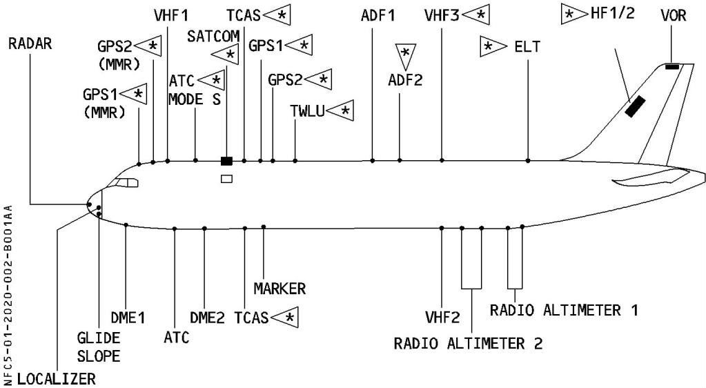

Rad-alt antennene på A320 sitter bak, på undersiden av buken.
De er ikke direkte utsatt for hva enn hjulene måtte slynge opp, men alt som sitter på undersiden er mer utsatt enn annet utstyr. Hadde faktisk dobbel rad-alt feil forrige gang i simulatoren basert på bulletinen som Tally-Ho nevner over.
