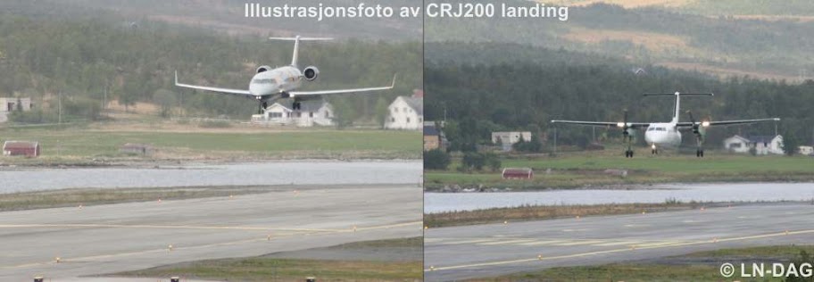

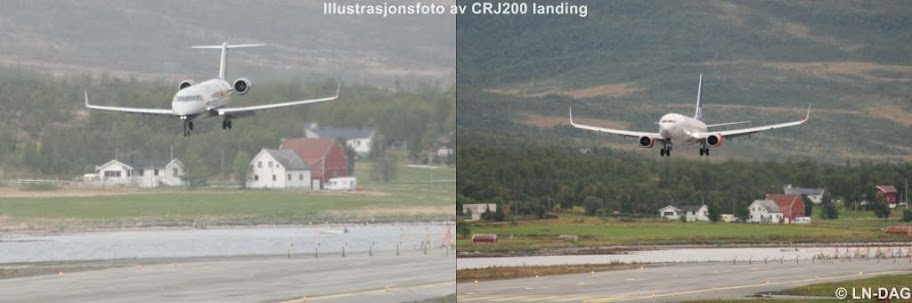

Her er noen bilder som viser litt av det Polaris og jeg diskuterte
Siden tråden startet har det kommet inn svar som forklarer det. Setter stor pris på at
dere som kan dette hjelper oss "vitebegjærlige" med så gode forklaringer og bruker av deres tid.
Legger ved noen sammenlignings bilder som var grunnen til at vi diskuterte dette.
Er klar over at de ikke kan sammenlignes rent "rettslig" , men de viser nå at CRJen holder en lavere nese i de fleste bildene.
Mens jeg søkte gjennom bildearkivet så jeg faktisk flere WF Dasher som kom inn på lignende måte, men rent fotomessig
med refferansepunkter passet de ikke inn som sammenligning.
Kan det visuelle med flyets form bidra til at man legger mere merke til en "stupende" innflyvning, enn f.eks. et høyvinget ?

Fine bilder å illustrere inntrykket med. Nå er det litt vanskelig å si sikkert, men det er mulig Dashene på bildet lander med flaps 15 istedet for 35 og da vil de ha en normal nesestilling.
CRJ 100/200 er uansett veldig utpreget når det gjelder den negative pitchen på innflygningen, så det var jo godt observert
