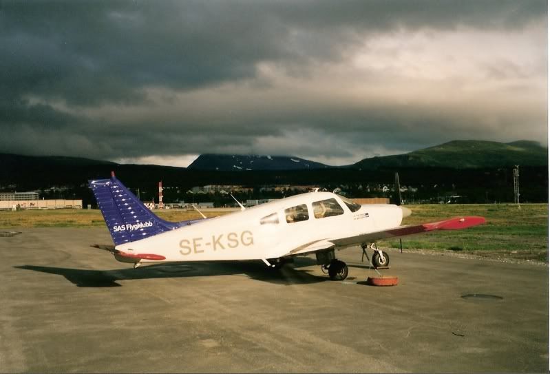

Etterhvert ble de svakere og svakere, før det landet et Lufttransportfly og deretter et lite SASfly.
Et lite SAS fly, var det denne krabaten her da?!
Mad dog...

Exactly! Mulig det var litt større og het RPF.
